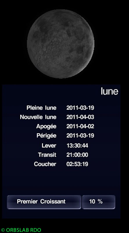

Ephéméride pour la présente lunaison (environ 29 jours)

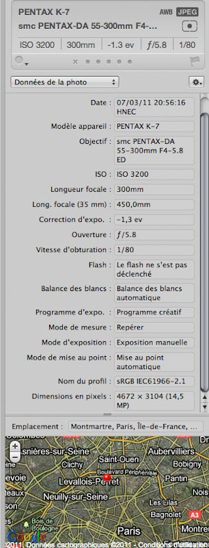

J’ai pris cette photo depuis mon balcon avec le Pentax K7 muni de son téléobjectif de 300 mm avec focale maximale sur 300 mm afin de réaliser une photo astronomique.
C’est volontairement que je n’ai pas utilisé de tripode pour tester les possibilités du Pentax K7 en photo nocturne «à la main».
Pour réaliser ces photos j’ai laissé de côté la programmation automatique pour passer en mode manuel «créatif».
J’ai réglé l’ISO sur une haute valeur de 3200 mais qui sur le K7 est une valeur médiane il est possible de monter à plus de 6000 ISO.
Etant donné la luminosité du fin croissant qui empêche de voir les détails j’ai corrigé l’exposition en choisissant une exposition négative de - 1,3.
Ensuite j’ai réglé volontairement ma vitesse sur 1/80 qui avec une ISO standard de 800 aurait donné un énorme bouger.
Par contre j’ai gardé la mise au point automatique donc l’A.F. avec son «bip» qui prévient pour une photo en principe nette.
Comme vous pouvez le voir la photo est de «justesse» il y a un léger bouger qui empêche de voir les détails : cirques et mers lunaires présent (Mare Undarum au centre, une partie de la Mare Crisium et le crat!ère Langrenus d’un diamètre de 132.0 km).
Ce léger trouble sur la photo s’explique ici par une vitesse d’obturation encore trop lente.

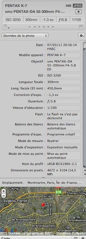

Pour compenser cela, j’ai monter légèrement la vitesse au 1/100e au lieu de 1/80e, et cette fois la photo est correcte et l’APN reflex a réussi à saisir les détails très fins sur ce début de croissant présent en cette lune montante.
